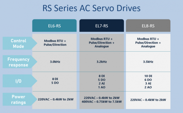

안녕하세요 모터114 입니다.
오늘은 리드샤인의 AC서보 제품군에 대하여 소개하겠습니다.
AC서보 드라이버는 EL6,EL7,EL8로 통신은 종류에 따라 RS,CAN,EC 시리즈가 있습니다.
RS 시리즈는 Modbus RTU+Pulse/Direction+(Analogue)으로 제어가 가능하고
EC 시리즈는 EtherCAT 통신으로 제어합니다.
EL6,7,8 - RS 시리즈의 가장 큰 특징으로 블랙박스 기능이 탑재되어 있습니다.
블랙박스 기능이란 드라이버에서 발생하는 모든 알람에 대하여 알람이 발생하였을 때 알람에 대한 데이터를 분석할 수 있는 기능입니다. 블랙박스 기능은 리드샤인의 GUI 프로그램인 Motion Studio를 통해서만 사용 가능합니다.
기존에 있던 알람 히스토리와 블랙박스 기능의 차이점은 알람 히스토리의 경우 알람 발생 시 당시 상태를 저장하며 알람 추가 발생 시 발생한 알람을 전부 남겨 놓지만 어떠한 문제로 알람이 발생하였는지 파악하기 어렵습니다.
이에 비교하여 블랙박스 기능은 기능이 활성화된 시점부터 알람이 발생하는 시점까지의 기록이 남아있어 문제에 대하여 속도 전류 등 상세 값을 파악할 수 있고 이를 통해 알람 발생 원인을 파악하는데 용이합니다.
EL7-RS와 EL8-RS는 아날로그 입출력이 가능합니다.
